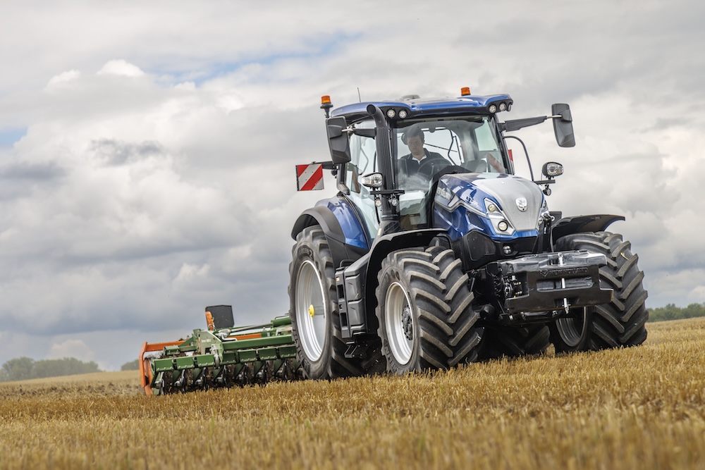

Pour la saison à venir, New Holland fait évoluer ses tracteurs série T7 à empattement standard de 2,79 mètres (SWB) affichant de 180 à 225 chevaux.
Premier élément distinctif, le nouveau capot est plongeant. Sa forme améliore la visibilité vers l’avant et le rayon de braquage, de 17% (2,4 m), passant de 14,3 mètres à 11,4 mètres. C’est aussi parce que New Holland a opté pour un support d’essieu revu, pour soutenir le nouveau pont avant, disponible en version standard ou HD. L’un ou l’autre pouvant être suspendu, intègre deux accumulateurs pour une réponse plus rapide et plus souple qui amortit le tracteur et l’opérateur.  Une option de contrôle du roulis permet de bloquer les accumulateurs afin d’éliminer les mouvements et d’améliorer la maniabilité en mode transport.
Pas d’évolution sous le capot, le 6 cylindres FPT Nef de 6,7 litres est reconduit. Il satisfait toujours les normes antipollution actuelles, le Stage V. L’intervalle d’entretien est de 750 heures. Les capacités de carburant et d’AdBlue ont été portées respectivement à 350 litres et 48 litres. Cependant, la courbe de puissance revue du moteur NEF permet d’atteindre la puissance maximale à un régime inférieur de 1 500 tr/min, ce qui réduit à la fois la consommation de carburant et le bruit. Chaque modèle bénéficie d’un système de gestion de la puissance du moteur (Engine Power Management) qui permet d’augmenter la puissance de 22 à 25 % dans les applications de transport, de prise de force et hydrauliques.
